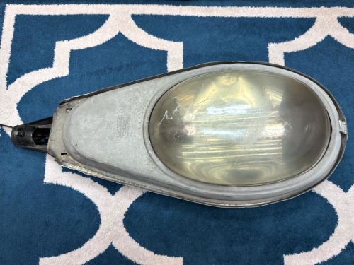

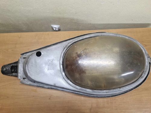

"Łyżka z kloszem" - przeróbki opraw ORZ-6, ORZ-7 oraz OURJ. Montaż opraw przebiegał w Nowym Sączu i miejscowościach mu bliskich.
Oprawa jest typu zamkniętego, jak do tej pory odkryto egzemplarze na lampy sodowe 150 oraz 250W.

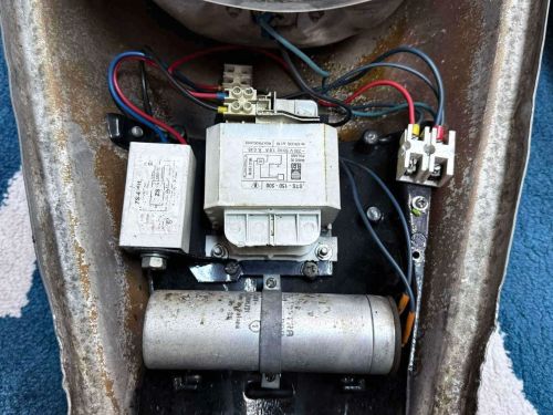

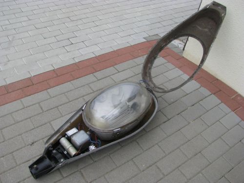

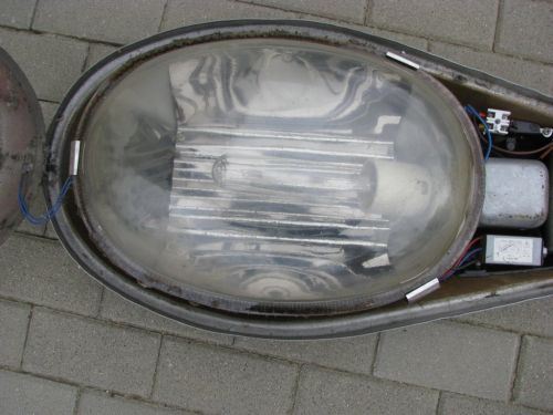

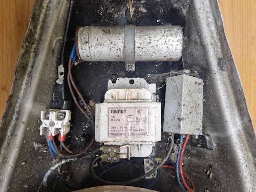

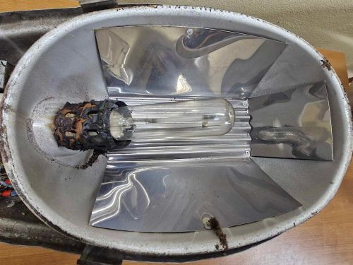

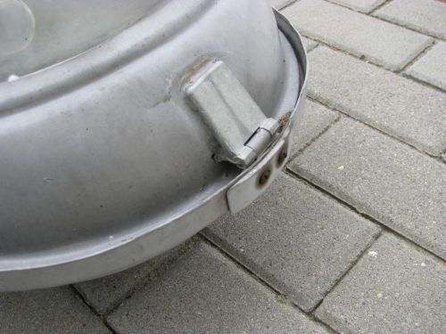

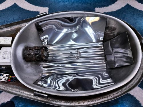

Oprawy, produkowane przez zakłady Mesko w Skarżysku-Kamiennej i nazywane popularnie "łyżkowymi", były pozyskiwane jako używane i modyfikowane. W przypadku niektórych elementów konstrukcyjnych udokumentowanych opraw, brak jest zauważalnego, jednolitego schematu "odnowienia". Dwa największe elementy wykonane z aluminium - pokrywa górna i dolna - były niekiedy malowane jasnoszarą farbą. Odlewany korpus oprawy był malowany na czarno i mocowany do pokrywy górnej przy pomocy nitów uszczelnionych silikonem. Zawias, umieszczony u czoła konstrukcji i utrzymujący klapę spodnią wykonany był w formie odlewu ze stopu aluminium. W przedziale osprzętu umieszczony został układ zapłonowy produkcji Elkar. Oprawy przeznaczone do lamp sodowych o mocy 150W posiadały dedykowane im stateczniki, jednak w przypadku lamp sodowych 250W pozostawiano stateczniki rtęciowe. Do odbłyśnika, pełniącego również rolę komory lampowej, zamocowano polerowane blachy aluminiowe, mające za zadanie poprawić jego sprawność. Zamknięty on został kloszem z tworzywa sztucznego wraz z uszczelką, który utrzymywany był w miejscu przez odpowiednio dogięte, nitowane do miski płaskowniki. Jedno ze źródeł podaje, że klosze te wykonywane były lokalnie na zlecenie wykonawcy. W konstrukcjach pozostawały oryginalne oprawki, a te, wykonane ze stali były dodatkowo malowane. Niektóre z oryginalnych tabliczek znamionowych były usuwane, inne pozostawały nienaruszone. Istnieje również informacja, że producent naklejał własne tabliczki znamionowe, jednak na żadnej z zachowanych opraw nie uwieczniono takowej.
